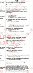

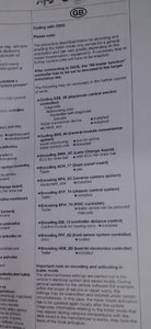

    Поставил фаркоп с электрикой hak-systems 12010526, который цепляется к кан шине, в инструкции указана необходимость кодировки нескольких блоках, фото приложено, причем нашел 2 версии инструкции для этого блока, та что с хреновым качеством была в комплекте, в хорошем качестве- скачал в интернете. Не могу ни как запрограммировать 9й блок по инструкции, нет таких настроек в этом блоке. Что я делаю не так? Сейчас есть ошибки адаптивного дальнего, системы пресенс, адаптивный круиза. Буду сильно благодарен за помощь.
    HAZEM нравится это.

    чем ?

    Вася диагност и обд элевен, ни втом ни в другом нет настроек для 9 блока, описанных в инструкции.

    ну у меня было тоже самое, я блок просто перевёл в пассивный режим работы.
    В планах вообще одисом попробовать, он может сам всё пропишет.
  12. Лев //
    Лев // Новичок
    25 июн 2020
    4
    Нижегородская обл.
    У меня блок первой ревизии, там нет пассивного режима, как и проводка, который можно перерезать. Ну и мне надо, чтобы электроника авто знала о наличии прицепа. В понедельник поеду к дилеру.
