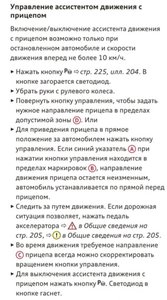

  7. Что-то никак не могу понять. Установил у официалов оригинальный фаркоп с электроприводом, а ассистент движения с прицепом не работает. При этом в машине заводская опция ассистент парковки с авторулением. Фаркоп вроде прописали (в меню есть пункт Подвеска: движение с прицепом). Может не все прописали?...
  8. Даже не появляется линия прицеливания по фаркопу. Я же правильно понимаю: выдвинул фаркоп, выбрал "Подвеска: движение с прицепом" и при включении задней передачи на экране плюс к стандартным линиям прицеливания должна появиться линия прицеливания по центру машины (от фаркопа)?

    Надо ещё прицеп прицепить и нажать кнопку «автопарковка»
