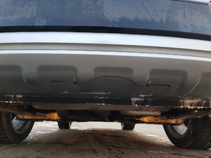

    Обещал про заглушку под вестфалию фотку, кому интересно....
    Denvas111 и Konsta01 нравится это.
  7. Konsta01
    Konsta01 Участник форума
    18 мар 2016
    163
    Приморский край
    Q7 3.0 TDI
    а хорошо получилось!

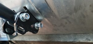

  20. SlasheR
    SlasheR Живу я здесь
    2 июл 2015
    3.272
    Q7 4M 16
    всё остаётся на своих местах, антена вокруг не трогается, вырез в центре,
    небольшой, до проводов антенны там ещё запас остаётся.
    Пара прорезей и всё. На фоте ещё не затянуты болты.
    Длина прорезей 10см, 1см толщина.
    Ну и цена вопроса - 7200 как то резко дешевле любых альтернатив.
