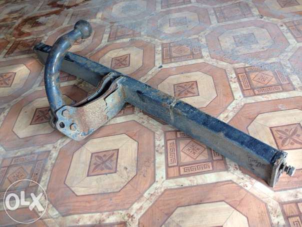

    У кого стоит фаркоп на седане?
    Доброго дня.
    Други, у кого стоит фаркоп на седане, гляньте одним глазком - оно?
    смущает крепление...
    эксплутировал В4 и С4 с фаркопами, там "лыжи" были...заходили в ланжероны...
    как это крепится не пойму (может чего-то не хватает)...и надёжно ли такое крепление...

    Крюк не такой, съемный.

    в ориг.каталоге на с5 присутствует и съёмный и не съёмный
    мне не принципиально

    Лыжи и у С5,но они из стали,а балка алюминий.У съемного фаркопа Westfalia вся рама идет сваренная с лыжами,когда ставится фаркоп,лыжы откручиваются от балки и она надевается на раму фаркопа,у других не в курсе,может быть можно перекрутить родные лыжы от бампера к раме фаркопа,надо уточнять.

    прицепное на фото в 1м посте подходит для С5??? на Ваш взгляд

    Вестфалия - оригинал со съемным крюкомДолго искал себе, в итоге нашел :) . Это скорее всего не оригинал типа босал...

    У меня тоже съемный Вестфалия,снял от седана,поставил на авант,встал 1 в 1.
