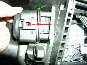

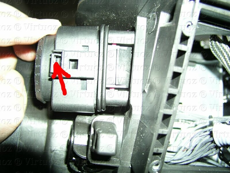

    Доброго всем времени суток. Нужна помощь в снятии передний фары. Всё раскрутил, фара выходит с посадочного места, не могу отсоединить штекер с проводами. Может кто-то сможет помочь, лучше на картинках что бы можно было понять что нажимать, куда тянуть. Заранее благодарен.

    Вставляешь плоскую отвертку и слегка отжимаешь влево и тянешь фишку

    Благодарю всё получилось.

    Просто когда отжимаешь язычок, нужно разъем толкнуть вперед, в сторону закрытия, чтобы освободить защелку.:hi:

    А можно плоскую отвертку вставить с другой стороны, подняв тем самым язычок защелки. И после этого аккуратно стянуть фишку, покачивая из стороны в сторону, или помогая другой отверткой, упираясь то в один, то в другой торец фишки.
    Элементарно! :beer:
