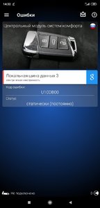

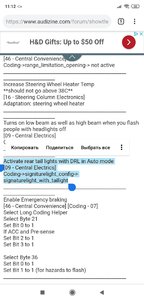

    Приветствую всех! Столкнулся с проблемой:
    Установил через OBD11 скандинавский свет (чтобы днём с передними ДХО горели и задние) появилась на панели ошибка, что лампа какаето не горит, обратитесь в сервис, хотя всё работает и ошибки тоже нет, только на табло. И ещё, поменял батарейку в пульте, после этого в 46 блоке на ключ появляется ошибка U10DB00

    А разве ДХО не горят вместе с фонарями по умолчанию с завода? У меня на лед-фарах именно так.

    Вот эта ошибка после замены батарейки в пульте, ошибка не сбрасывается, в гугле ответа тоже нет

    Это же талант надо иметь, я полагаю - заменить батарейку и положить шину.

    От куда мне знать, что батарейку надо менять "при нарастающей луне" ?
    А если серьёзно, что за проблема?

    Ну если предположить, что ошибка появилась после ковыряния блока комфорт, то проблема, я полагаю, в руках, ковырявших блок.
    Верните всё как было для начала.
    Я, кстати, тоже не понял - что ещё за скандинавский свет. ДХО по умолчанию вроде как горят и спереди и сзади.

    Эта ошибка появилась после замены батарейки, в 46ой блок я не залазил. На машине и правда не были изначально включены задние ДХО

    Ну нифига себе ты умник audi b5 была у меня первая машина, так и не поменял в профиле. Вот у меня есть скрин экрана как включил эти задние лэды. (Машина у меня. A4 b9 3.0tdi)
