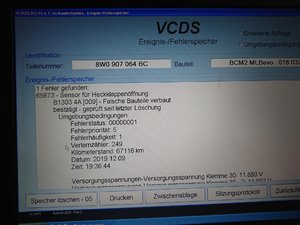

    Вопрос обладателям "хрустальный совы" то есть спецам. Доигрался Васей и перестал открываться багажник " с ноги" сенсор перестал работать. Выкинул такую ошибку.

    Где, что рыть?

    5.534
    Для начала бы назад всё вернуть, как было.

    Перед кодировка и делал фотки. Вернул всё в "зад", ан нет не работает. Настройки можно в "зад" вернуть?

    5.534
    Тоже восстанавливайте как было.
    Что тут непонятно. Она же не "ехала и сломалась", а владелец ручонками своими что-то наделал. Поэтому владельцу надо просто пойти в обратную сторону по тому же пути.

    А4 б9 3.0 tdi 2016го
    Дак в том то и вопрос как всё в "зад" вернуть? Есть какой-то хитрый метод? Много где рылся в адоптациях, но осторожно. Ни чего связанное с багажником вроде не делал. Работало всё исправно. Все опции с завода, а пишет, что сенсор не тот. По ощущениям где-то (нечаянно) поменял типо авант на седан. Теперь бу думает, седан, а сенсор с аванта

    ОД может это через "базу" востоновить?
