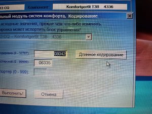

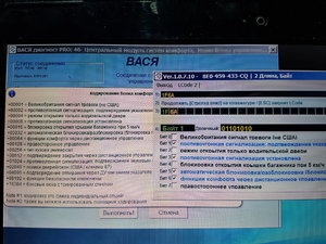

    доброго времени суток, подскажите как отключить охранную сигнализацию, убираю галочку в длинном кодировании, выхожу, потом захожу обратно а галочка стоит на месте, или это по другому делается? 20190508_212210.jpg 20190508_212151.jpg

    На счёт сигнализации не знаю, но судя по номеру блока и по тому, что Вася открывает у вас 46 блок, вы явно ошиблись темой))

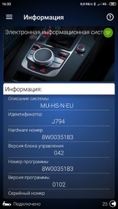

    611E474E-1A28-412C-B2C8-B46F5D90565C.jpeg Всех приветствую! Нет ни у кого опыта вывода на цветную приборку (не кокпит) Гугл карт? Обычные как выводить я знаю, а Гугл не получается! И ещё, как вывести отображение обложек радиостанций. Есть ли у кого соображения?

    Что значит "не получается"? Приборка показывает то же, что и основной экран. Выбран "стандарт" - он будет и там и там, выбран "Google..." - он тоже будет и там и там.

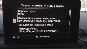

    3D4F1186-6E5E-4F12-887C-E46CC2B5872D.jpeg 31CC4B31-44ED-462F-8A43-A90606A90366.jpeg
    MIB High Scale
