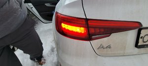

    Народ, я уже наверное достал вопросами, но если знаешь что это можно сделать только не знаешь как, живется фигово.
    Вопрос к знатокам, как активировать стоп сигнал на крышке багажника
