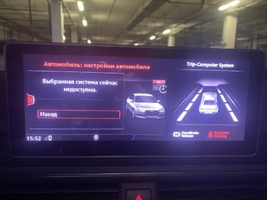

  1. MikeZilla
    MikeZilla Новичок
    12 дек 2020
    5
    Часть функций появились.
    Но нет в настройках возможности выбрать время/дату. И самое главное пункт Автомобиль недоступен. Фото вложил. Знает кто в каком блоке кодируется это дело?

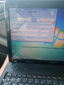

  7. Alexart_
    Alexart_ Новичок
    26 фев 2020
    18
    Беларусь
    Инспекция сбрасывается вот так :
