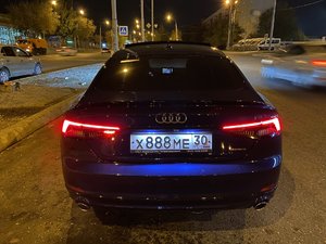

    подскажите пожалуйста кодировку что бы при включении задних противотуманных огней включались обе противотуманки (слева и справа) а не одна как поумолчанию
  3. АндрейР
    АндрейР Желаю чтобы все!
    19 апр 2004
    65.133
    A3\8P\2,0Т\Q
    Вам же уже ответили,"противотуманка" сзади одна.
  4. Poruchik
    Poruchik Новичок
    26 июл 2015
    91
    Астраханская обл.
    A5 b9 Sb 2.0 tfsi Quattro 2017
    вы имеете ввиду, что там нет проводки и лампочки? просто на сколько я понимаю то все таки в фонарях есть и диоды и питание к ним, а кодировкой выбирается рынок и в соотвествии с ним горит та или иная сторона

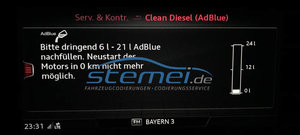

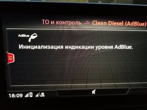

    Кто-нибудь пробовал делать активацию меню уровня AD-Blue ?
    Как это потом работает?
    У меня дальше инициализации не идет (

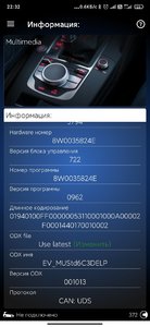

    Доброго дня! Есть ли возможность поделиться скрином кодировки блока 5f?
    Слетели кодировки после установки головы Radiola TC-8218. Нигде не могу найти:( седан 1.4 2016 года
  19. Jayson
    Jayson Новичок
    15 авг 2020
    28
    Воронежская обл.
    #279 Jayson, 20 мар 2021
    Длинное кодирование: 01940100FF00000053110001000A00002F0001440170010002
  20. MikeZilla
