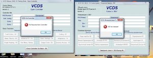

    Хотел заменить задние колодки, для этого необходим развезти их через шнурок.
    Имеем VAG-COM версии 18.9
    При попытке зайти в 53 блок для этой процедуры, пишет что блок не отвечает.
    Пробовал разные проги и версии VSDC и Васю. результат один. Скрины ниже. В чем может быть проблема? 19,6.jpg
  19. siroga
    siroga Заблокирован
    29 дек 2005
    7.812
    Q8 & PORSCHE CAYENNE S E3
    а вы думаете он есть?)))
  20. WindMan
    WindMan Участник форума
    28 апр 2008
    262
    A4 B9 2.0T Quattro
    Думаю, что стоит попробовать 03 блок.
