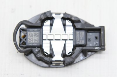

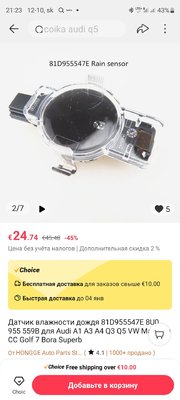

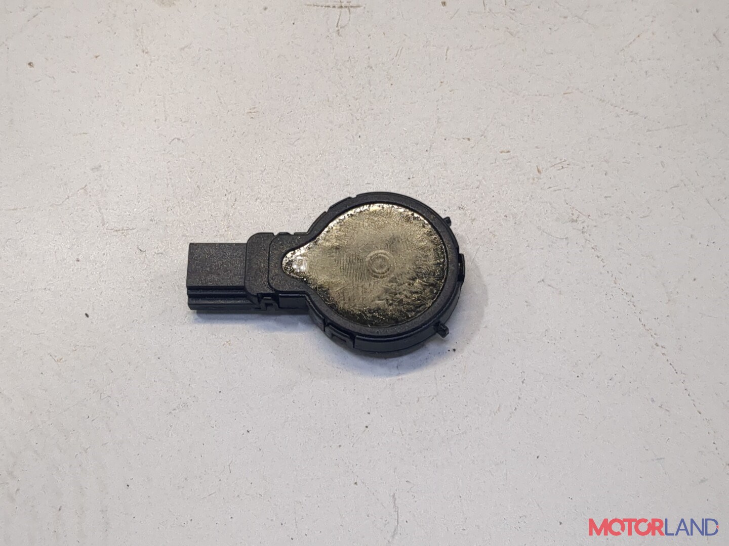

    Блин, попробовал установить датчик, по ходу что-то не то заказал.. фишка на датчике не подходит.. или она и не должна подходить и надо перепиновать?

    странно, а какой стоял датчик и какой поставил? У меня даже на рестовый датчик фишка подошла)

    Стоит такой: хотел поменять на тот что в скрине

    вот я как раз поменял, как ты хочешь, нужно новый датчик менять взамен старого датчика дождя, фишка там такая же, но соответственно нужно менять и кронштейн

    Какой кронштейн, что на стекле?
    Фишка у меня точно не подходит, если только подрезать

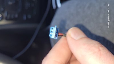

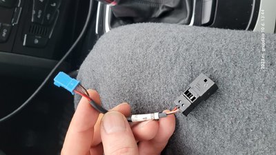

    этот провод на фото вообще не нужен, ты просто достаешь фишку со старого датчика дождя (который на лобовом стекле) и вставляешь в новый датчик дождя. А датчик влажности в новом датчике дождя уже встоен.

    А он, тот что на стекле вобще ни чему не подключен, там нет фишки. я думал сигнал с него перед та штука что на фотке через подпружиненный контакт?

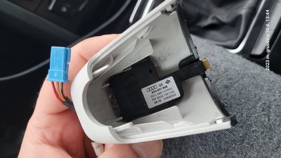

    Ты запутался. В ДОресте датчик дождя/свет стоит в кронштейне на стекле, к нему приходит свой разъем и выглядит он так:
    В этом датчике ТОЛЬКО датчик ДОЖДЯ И СВЕТА, а для работы климата нужен еще датчик влажности, который в ДОРЕСТЕ стоит отдельно в корпусе зеркала и подключается через РАЗЪЕМ ЗЕРКАЛА.

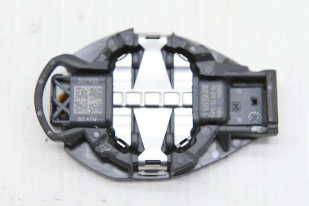

    В РЕСТАЙЛИНГЕ в датчике дожде уже встроен датчик дождя, света и влажности. Выглядит он так:
    265522449_audi-a4-b8-restayling-datchik-sensor-dojdya.jpg CZUJNIK-SENSOR-DESZCZU-AUDI-A4-B8-A5-Q5-8U0955559B.jpg
    И фишка в нём такая же как и в дорестовом датчике.

    У меня стоит что то очень похожее как на первых двух фотках, но к нему ничего не подключенно...
    Кстати и с наружи никаких глазков датчиков не видно, просто чёрная поверхность, в контуре в форме капли в шелкографии..
