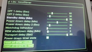

    A4/B8 2.0 tdi 2014 г. FL
    Всем привет!
    В "зелёном меню" есть следующие позиции:
    Standby delay (Min) - с этим понятно. Время работы радейки с выключенным зажиганием.
    А вот, за что отвечают следующие?
    Power dawn delay (Min)
    Power dawn delay 2 (Sec)
    Ещё встречал такое утверждение: Значение Standby delay (Min) д.б. меньше Power down delay (Min). На сколько верно данное утверждение и что произойдёт если его не придерживаться?

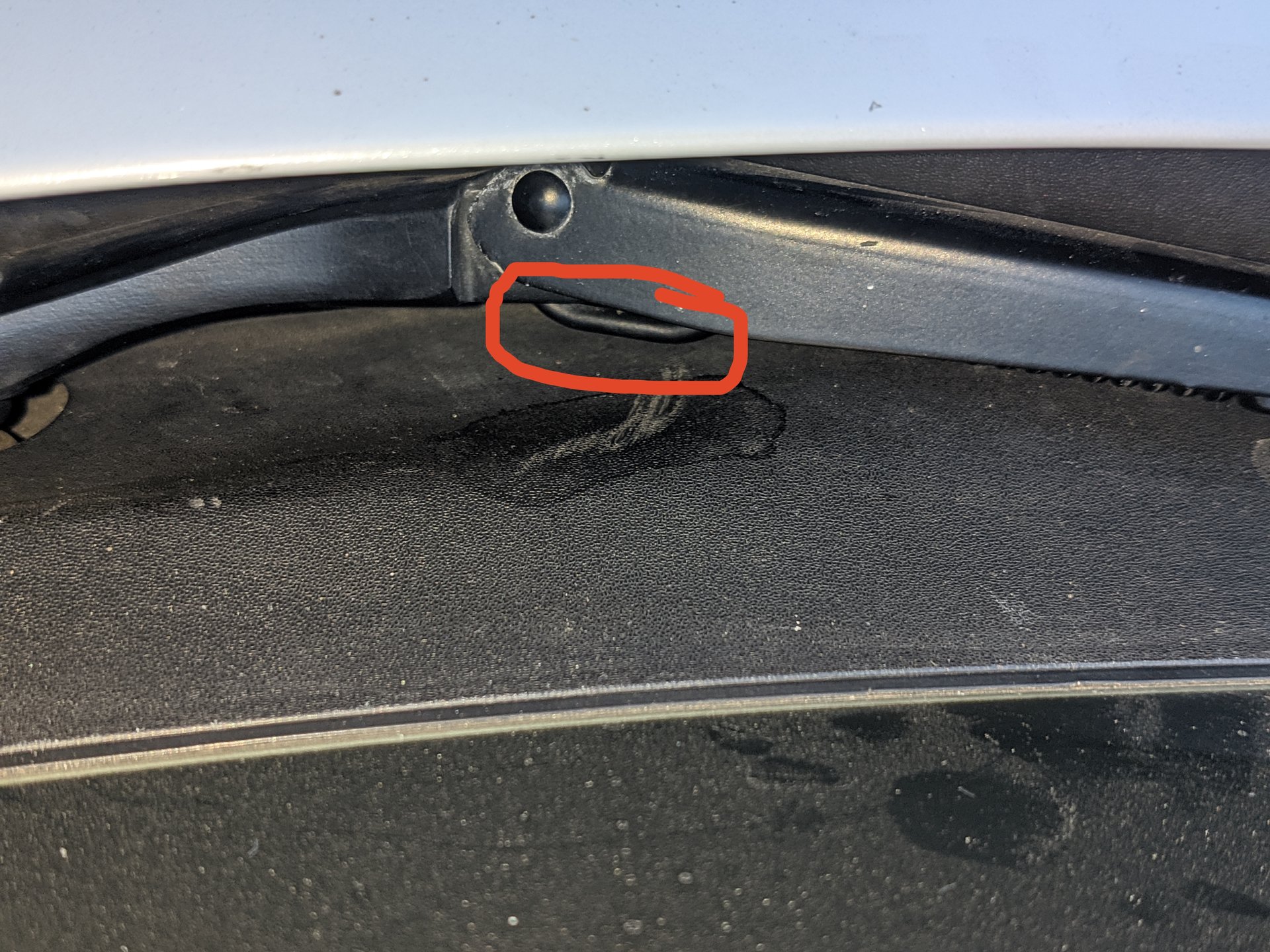

    Добрый вечер. Подскажите, пожалуйста, можно ли через шнурок Изменить сервисное положение дворников?
    09-Блок управления бортовой сети
    А то дворник задевает пластик при работе... Заранее спасибо.

    А с каких пор перелом ноги лечат массажем шеи?

    Нельзя.
