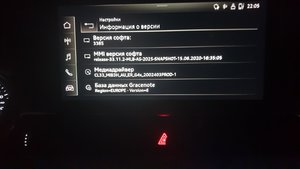

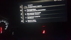

    будьте добры, расскажите про мою радиолу. что мне можно наапгрейдить в ней?

    нави и карплей.

    а где можно почитать, как понять по маркировке, что у меня стоит. И может кто из Беларуси может нави и карплей?
