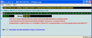

    Второй байт в 09 блоке отвечает за DRL....

    Я не нашел этой кодировки, но она должна быть. Попробую найти, так как для блока 09 на А4 В8 есть только неполная информация.
    У кого есть связи с разработчиком?:spy:
    вот пример на гольфе 2010 года байт 4 бит 2
