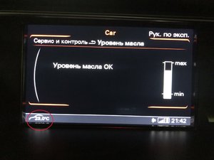

    Всем привет. В шапке не нашёл . Стоит MMI 3G + Как вывести на экран MMI показания климат-отопителя ( как на фото)
  9. Stirlitz
    Stirlitz Живу я здесь
    3 июл 2013
    2.678
    Германия
    A4allroadTDI_177PS
    Ни как.
