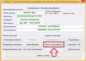

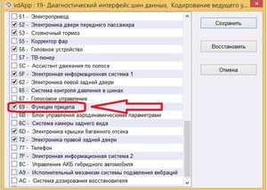

    Привет Сергей. Вот нашёл, что надо добавить. В пункт 100.12 Кодирование после установки тягово-сцепного устройства (фаркоп). Основное взял у Олександра из Польши - https://www.drive2.ru/l/489230998387556417/ .
    Сам себе установил и закодировал.
    Само кодирование:
    01. [19 — CAN Gateway]->[Installation List]->Tick 69 — Trailer
    02. [01 — Engine]
    [Coding — 07]->[Long Coding Helper]->Byte 5, Bit 4 изменен с 0 на 1
    (галка "Trailer Installed" в VCDS)
    03. [03 — ABS Brakes][Security Access — 16] (вводим код)
    [Coding — 07]->[Long Coding Helper]->Byte 1, Bit 7 меняем с 0 на 1
    (галка "Trailer Hitch Installed" in VCDS)
    04. [09 — Central Elec]
    [Coding — 07]->[Long Coding Helper]->Byte 18, Bit 5 меняем с 0 на 1
    05. [5F — Information Elec]
    [Coding — 07]->[Long Coding Helper]->Byte 10, Bit 5 меняем с 0 на 1
    06. [69 — Trailer] вроде byte 1, нужно установить 3 для прицепа (трейлера).
    07. [10 — Park / Steer Assist]
    [Coding — 07]->[Long Coding Helper]->Byte 0, Bits 0-3 меняем с 0000 на 0001
    [Trailer Hitch Not Installed to Trailer Hitch Installed (Manually Removable) via pull-down list in VCDS]
    08. [01 — Engine] Для двойного вентилятора — у меня не стоит.
    [Coding — 07]->[Long Coding Helper]->Byte 4, Bits 0-3 мняем с 0011 на 0100
    Для меня был первый проблемой. В блоке 19 надо войти в меню "Список оборудования" и там отметить - "Фукции прицепа".
    Пункт № 6 я не делал, но проверить его надо.
    Пункт №7 как я понял нужен для того у кого стоит камера заднего вида. У меня её нет и поэтому я этот пукт не делал.
    Также пункт № 8 . Не делал так как стоит только один вентилятор.
    Я понимаю, что наши машинки уже старые но может кто-то ищет инфу.
