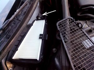

    В разделе "Адаптация 200.13" пишут, что можно сделать более чувствительным переключатель в рециркуляцию. Я захожу в 08 блок, но 28 канала в Адаптации нет. Это значит, что у меня нет датчика загрязнения воздуха? Как это можно проверить? Климат однозонный.
  11. Андрик78
    Андрик78 Старожил
    22 июн 2012
    20.387
    Q5
    Могу ошибаться, но при однозонном климате этого датчика не было.
    Можно проверить наглядно, он ставится снаружи перед вентилятором климата.

  12. Ivan_Ko
    Ivan_Ko Участник форума
    18 дек 2010
    289
    Понял, попробую туда подлезть. Там пластика много..

  13. Андрик78
    Андрик78 Старожил
    22 июн 2012
    20.387
    Q5
    Да там пять минут на это дело :)
