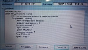

    Привет! VCDS написал, что кодировка принята, но галочка не сохранилась. Код не поменялся. Ничего не поменялось. Скажите пожалуйста с чем это связано??
