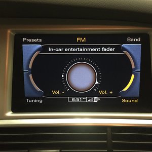

    Привет. В итоге победили уменьшение громкости при включении задней передачи? Тоже актуально.:shock:
  10. Vlad3
    Vlad3 Живу я здесь
    26 дек 2015
    1.169
    не могу вспомнить, думаю это была такая настройка
      429,9 КБ
      76
  11. DemAnd
    DemAnd Здесь на ПМЖ
    17 мар 2004
    1.386
    A1
    Попробую поискать, но у меня вроде нет этого пункта в меню.
