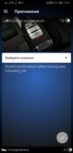

    Звуковое подтверждение закрытия с брелка как можно сделать? В obdeleven есть такая функция за токены, пробовал активировать, ничего не поменялось.

    У меня obdeleven, в четвёртом бите поменял значение 1 на 0. Писк пропал.
    Успокойте, все правильно сделал, ничего лишнего не отключил?

    Я так понимаю, что должно было быть значение 110 (2, 3 и 4 ый биты), при установке RoW на писк.
    При установке без писка, все эти биты принимают значение 0. Что там у вас получилось - остается только гадать, с учетом того что, 4-ый бит и так с 0 должен был быть...Может вы неправильно считаете? Начинается отсчет с 0-го бита, справа. Правда, я-то по дорестайлу сужу, а по FL не помню что там должно быть...
