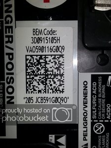

    Как я понял,то блок не принимает вторую часть кода после MLA,ответственную за дату изготовления.
    Как или на что изменить вот эти значения: "110420KFNE?" что-бы блок принял кодировку? Или прописать новые? Прописывал вартовкий серийник,тоже не принял.

    Надо аккуратно вбивать номер. Кол-во символов, 0 и O, заглавные буквы.
    Как-то так:
    Или 000915105CDпробелVA0пробел590116G0Q9
    Или 3D0915105HпробелпробелVA0пробел590116G0Q9

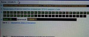

    В данной инструкции не правильно описан процесс отключения фароомывателей.
    Лучше делать через кодирование, убрал галочку с нулевого бита, 18 байта.
