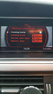

    Привет. Подскажите как закодировать, при включении зажигания и положении "крутилки" света в "0" не горели внешние огни?

    Что-то у меня нет такого в машине или я не там смотрю... 20181211_142630.jpg
    Под внешними огнями подразумевались габариты и дхо. Режим "стелс" ))))

    Тогда, похоже, так:
    Опция настройки DRL в меню MMI (работает на FL)
    [09 – Центральная электроника]
    [Кодирование - 07] -> [Длинное кодирование] -> Byte 3 Bit 0 -> Изменить 0 на 1
