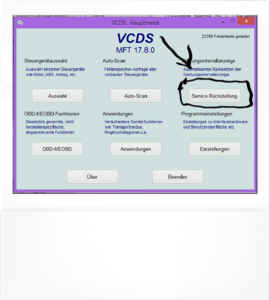

    В той ссылке скидывают на VW, у вас вроде AUDI . Вот только - это и понятно.
    Вы не описали какая модель , если в этой ветке значит В8 но FL или нет не понятно. Также какая прога стоит у вас. Например моя с версией 17.8 сбрасывает сама из главного меню.

    У меня та что на аватарке, a4 b8 fl 2013 год, прога, та что прислал китаец 17.1.
    Тоже делал сброс из главного меню, прога сама автоматом все обнуляет, но надпись не исчезает.
