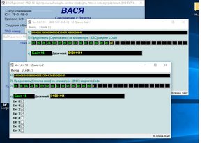

    Писк при включенном зажигании/заведенной машине и открытой водительской двери отключается за 5 минут обычным vag-com'ом
    46 блок → длинное кодирование → байт 15 → отметить бит 0 и 3
    46 блок → адаптация → 98 канал → поставить 0

    A4
    надо дополнить, что это возможно при версии прошивке 46 блока от 711
