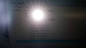

  18. ix-mann
    ix-mann Участник форума
    1 дек 2015
    106
    Германия
    Audi A6 Avant 2020
    добрый день,
    не подскажете,что это за ошибка и как её убрать?
  19. KOKA
    KOKA Старожил
    27 апр 2014
    15.064
    Q5 3,0 TDI 2014
    WERNER нравится это.
