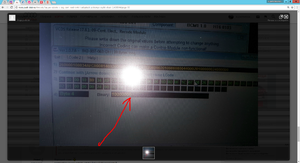

    Вот наконецто нашёл время вам помоч.
    Вот вам картинки как я делал, но мне - это не актуально так как у меня фары адаптивные и там есть дополнительная лампочка для поворотов.
    Ставим тут галку.
    Затем переходим на соседний Байт и закрываем окно, чтоб не дуло.
    Как то так.
    Но не забывай, СЕГОДНЯ СТРАШНАЯ СТРАСТНАЯ ПЯТНИЦА, так, что не увлекайся. У меня мало чего получается, поэтому лучше лишнее не делать.
