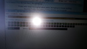

    доброго вечера
    не подскажете как,что и где менять.
    Если можно то на скрине.А то зашёл туда ,а где менять и как так и не разобрался.
    За ранее благодарю.

  16. ix-mann
    ix-mann Участник форума
    1 дек 2015
    104
    Германия
    Audi A6 Avant 2020
    #1096 ix-mann, 23 мар 2018
    Спасибо за наводку
    только что-то я у себя такого не нашёл.
    Может носом ткнёте где поменять?

    #1098 supermotosamoleto, 28 мар 2018
    по идее когда по байтам переходишь из одного окошка в другое, должен список битов вываливаться, где галочку поставить/снять, а на фотке нет доступных битов, попробуйте другой байт выбрать, я так делаю)
  19. auzkp
    auzkp Живу я здесь
    13 мар 2006
    2.706
    A4
    последний ноль (это бит0) заменить на единицу
    потом перейти в другой байт (чтоб сохранилось)
    и сохранить
  20. auzkp
    auzkp Живу я здесь
    13 мар 2006
    2.706
    A4
    Хороший совет :confused:
    поменяй в своем совете слова бит и байт местами !!
    да и если человеку надо изменить байт 4 бит 0, зачем ему в другой байт переходить?
