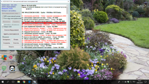

    Добрый всем! Подскажите если кто знает, васей удаляю ошибки Снимок экрана (4).png и все что ниже выделенного жирно красным кроме парктроника вот так Снимок экрана (5).png Вопрос что за? Почему ошибок нет а горит красным? Как исправить, или может что не так делаю, хотя вроде как всегда...
