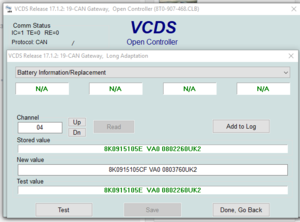

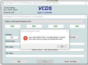

    Всем доброго дня! Подскажите, не могу разобраться с адаптацией АКБ при замене. У меня стоит АКБ на 100, поэтому я выбрал код 000 915 105 CF — 105 ah /580A. Ввожу его в поле нового значения, нажимаю тест, но после кнопка save все равно не активна. Что я делаю не так?

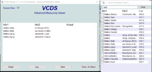

    Так же хотел посмотреть состояние АКБ, но у меня в этих группах измерения пусто..

    Нажать TEST....

    Скрин после того как я нажал тест, прочитай внимательнее пожалуйста.

    Попробовать "новый тип измерений" ....

    Тогда посмотри внимательно что у тебя в поле "test value". Там старое значение - нечего сохранять... номер не подошел...

    Я видел что там старое значение... просто не понимал что это значит: теперь понятно: спасибо. Буду подбирать другой код.

    А чего его подбирать, когда сам указал нужный? Просто начальные-то три символа ты указал не те... Не 8K0, а надо 000...

    Когда указываю 000 даже тест не проходит, позже скину скрин

    вот так это было..
