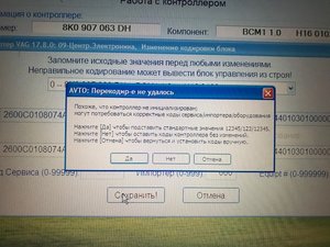

    Парни, подскажите:
    09.01
    Длительность работы омывателя фар*** :
    [09 – Центральная электроника]
    [Логин II - 16] Код 20113
    [Адаптация - 10] -> Канал 06
    Ставим в миллисекундах
    Внимание! Для полного отключения омывателя фар в "Канале 06" устанавливается значение - 0. Базовое значение 1800.
    По этому методу установил 0, все равно после заведения машины омывает.
    По этому:
    [09 – Cent. Elect.] [Coding - 07] -> Long Coding Helper -> Byte 18
    Bit 0 - Remove check mark (1 = headlight washers installed)
    После выхода и сохранения выдает вот это окно. Что-то нажимать не рискнул.
    Как все же отключить омыватель. Авто Ауди ку5 16 года

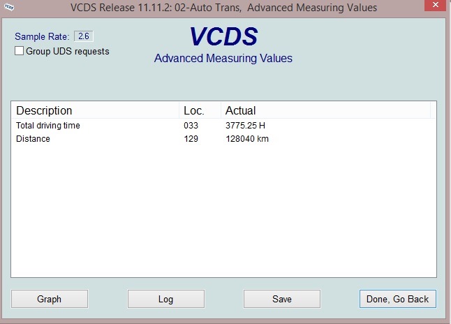

    как пробег реальный проверить? вот это DSC_7758.JPG тогда что-то не хочет правду говорить DSC_7760.JPG
  15. Vlad3
    Vlad3 Живу я здесь
    26 дек 2015
    1.169
    поиск под коробкой передач, имя блока измерения было «расстояние»(mileage or distance) или что-то в этом роде, не знаю насколько реальным является этот пробег( наверно и это крутить можно)!
