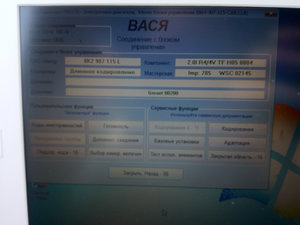

    А4/B8 2.0T мех ?
    Подскажите хотел по шнурку проверить натяжение цепи, на шкоде йети получилось, на Ауди же измеряемые группы неактивно меню, куда копать?
