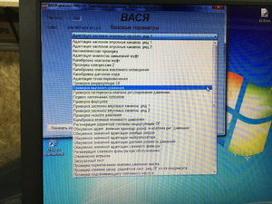

    Доброго времени суток.
    Хочу сделать адаптацию ДЗ.
    инструкции которые находил, не подходят.
    У меня из последних версий ВАСЯ.
    Какой пункт выбрать. Для адаптации ДЗ?
    или есть свежая инфа?
    Снимали впуск. Чистили ДЗ. Чистили клапан ЕГР. Егр тоже адаптировать нужно? 3.0 TDI.
