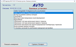

  5. Nickola_74
    Nickola_74 Новичок
    16 апр 2017
    18
    B8 FL 2.0 Quattro
    Вот такое меню у меня выдает в меню базовых настроек эл.ручника, куда заходить чтобы сделать базовую установку тормозной системы?
    В пунктах 6, 7 и 10 требует какой-то код, где его взять?
