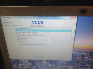

    Всем добрый день. Недавно ездил менять задние тормоза на Audi A4 B8FL 2012гв. При подключении васи, не обнаружили никаких каналов в разделе 04 basic settings. Должно быть так фото image.jpeg
    В итоге уехал домой. Помог мне один форумчанин с драйва и ссылка с youtube.
    Чтобы развести поршни: включаем зажигание, соединяемся с блоком управления "53 Parking brake, "basic settings 04", далее из выпадающего меню выбираем "Start linning change mode", жмем Go", поршни начинают расходиться и появляется надпись "Running". После того как поршни разведутся появится надпись "Finished correctly". Жмем "Stop" затем "Done Go BACK", "Close controller Go back 06" и выключаем зажигание.
    После замены колодок, прокачайте несколько раз педаль тормоза.
    Чтобы свести поршни: включаем зажигание, соединяемся с блоком управления "53 Parking brake, "basic settings 04", из выпадающего меню выбираем "END linning change mode", жмем Go". Поршни начинают сходиться и появляется надпись "Running". После того как поршни сойдутся появится надпись "Finished correctly". Жмем "Stop" затем "Done Go BACK", "Close controller Go back 06" и выключаем зажигание.
    Ссылка на видео-инструкцию. С 6й минуты процедура описанная выше.

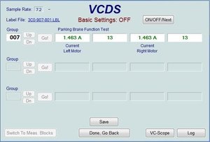

    Добрый вечер! Подскажите, сегодня заменил задние колодки с дисками по инструкции на первой странице. Но при проведении адаптации ручного тормоза у меня моторчики отработали всего один раз вместо трех. Это нормально?
    Просто это уже вторая замена колодок и при первой моторчики отрабатывали три раза.
    Ошибок нет.
