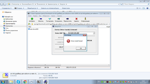

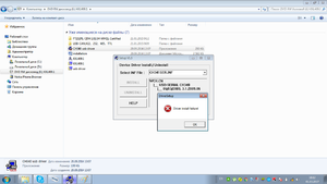

    подскажите пжлст, заказал шнурок с китая, комп его не видит и не получается дрова установить. брак или галимый китай?

    не фига не получается, у меня вин 7, скачал драйвера, один фиг не устанавливаются:confused:

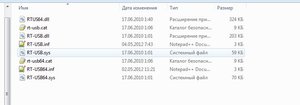

    у меня на вин7 вот такие, шнурок правда старый, все пашет (а ты в машине, с подключенным к ауди адаптером ставишь драйвера?)

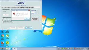

    блин дрова стали, а адаптер пишет не найден при подключении!!!
    в описании указано USB Vag-Com интерфейсный кабель OBDII Plug: J1962 16-контактный Разъем (для Автомобилей) Операционная система Совместимость: Windows 98SE/ME/2000/NT и XP.
    может поэтому на вин7 не видит?
  10. Dedugan

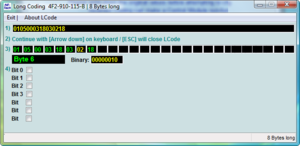

    Добрый день. Подскажите по активации данной функции:
    56.03
    Изменять настройки своей стандартной системы на Ваng&Оlufsеn, для тех, у кого есть усилитель (возможно, не имеет эффекта).
    [56 - Радио]
    [Кодирование - 07] -> [длинное кодирование] -> Byte 1 Bit 0-2 - Изменить на 03
    В Byte 1 идут подряд Bit от 0 до 7, что означает "Изменить на 03"? Отметить "галочкой" Bit под номером 0,1,2,3 или только 3? Спасибо.

    Программа сама выдает возможный вариант, drop-menu так называемое...

    Понял о чем речь, но у меня нет меню. Машина Q5, 2011 год. Просто 7 пустых клеток, картинку для образца прикрепил, если нужно, то вечером сфоткаю, что у меня.
