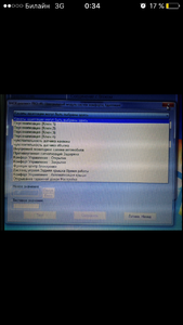

    Доброго дня всем.
    Подскажите пожалуйста. Вот у меня нет 181 канала.
    Как мне отключить проверку ламп зад ход?
    Отключение контроля ламп заднего хода.
    [46 - Блок комфорта]
    [Логин II - 16] Код 16017
    [Адаптация - 10] -> 181 канал - от значения отнимаем 3072, тест -> сохранить.
    (Пример: для варианта "седан" было 65535 стало 62463).

    но все другие каналы(182-214 итд ) видите c Логин 16017(security access)?

    Не очень понял Вашего вопроса.
    Вот какие каналы даёт выбрать.

    не не не, так этих каналов не видно
    ведите код входа 16017
    здесь выбрать канал 181 и читать значения(push read)
    от значения 65535 отнимаем 3072, тест -> сохранить.

    Удивительно, почему люди не читают первую страницу внимательно....
    Во-первых, кодировки предназначены для А4 B8.
    Во-вторых, даже если и захотелось попробовать на другой машине, почему бы не изучить процесс, а уж потом лезть?
    Вот такие невнимательные товарищи читают "сквозь пальцы", получают потом гирлянду вместо фонарей, и начинают задавать вопросы, "а что я неправильно сделал"? "Помогите всё вернуть обратно!"
    Может, и не надо объяснять подробнее, Хорошо что не видит каналов, не набедокурит...
