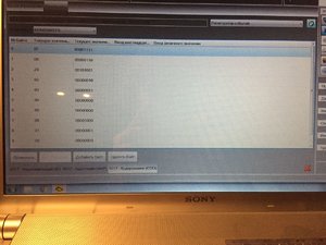

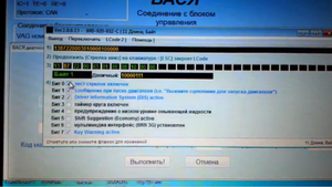

    :hi:1) key warning active бит 7 что это такое? ( скрин Васи взят с простор Интернета) а судя по моей кодировке взятой через одис
    Получается 2я строчка->1й байт->00000110, эта функция отключена? ( имеется бесключевой доступ)
    2)для активации теста стрелок надо же последний 0 поменять на 1?)
    3) в разделе адаптация почему то нет никаких значений... Как понять за что отвечает какой из каналов? От1 до 255?

    когда уходишь с ключом из авто(авто заведено) на приборке загорается пиктограмма и писк, что ключ не в машине

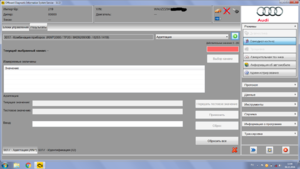

    Тогда следующий вопрос, если у меня кодировка 00000110, при выходе из машины происходит писк и пиктограмма, а в кодировке 0 стоит в 7 байте

    значит по каким то причинам кодировка к вашему авто не подходит.
    Лично у себя не пробывал, нужно посмотреть

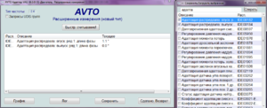

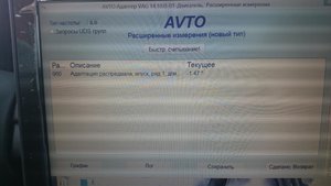

    #687 ALLIGATOR911, 14 дек 2016
    Наврятли эти показания говорят о растяжении цепи. У себя проверил в этой группе (фото), у меня все в плюсе. Пробег 100т., цепь не меняли. Если кто разобрался в какой группе смотреть отпишитесь. Посмотреть вложение 574841

    Группа та, но если на дорестайле минус пропорционально показывал растяжение цепи (выход натяжителя), то на рестайле - ???
    У меня на только замененной цепи -2.2 по обоим валам
    У друга на пробеге за сотку +2 на впускном +0.3 на выпускном

    #692 auzkp, 14 дек 2016
    Стейдж 0 ))))
    Ген 3 cjeb на 105ткм
    Было 6 делений на натяжителе
    Что такое допуск?
    Эти цифры в каком-то то канале показывают какое-то число
    Что оно означает, знают инженеры вага
    У росстеха про дорестайл написано, что это distortion между распред и коленвалом

    #693 ALLIGATOR911, 14 дек 2016
    Я напутал, имел ввиду "ген", а не "стейдж".
    Допуск - отклонение как на дорестайле (0гр. - новая цепь, -3гр. - цепь желательно заменить).
    На cjeb в смотровое окошко можно увидеть натяжитель? И нужно ли выставлять метки коленвала (при диагностике)?
