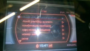

    Помогите пожалуйста мне с активацией "Audi Drive Select" . Машина а4 b8 2008г. (могу вин дать если понадобится для уточнения комплектации. (ПЫСЫ - если кто может по вину комплектацию пробить,то буду очень благодарен!если есть такой человек,прошу написать в личку.)
    А щас по данной проблеме.. "Audi Drive Select" .
    Кнопок drive select у меня на панели и рядом с МКПП нету. В Зеленом меню выставил charisma, все дела, перезагрузил MMI, на экране показало Audi Drive Select, но мне туда не войти :((( надпись остаётся тёмной и не удаётся на неё "нажать".
    Конечно же фото прилагается!
    Может надо что-то прописывать через ВАГ КОМ ??
    Помогите кто может )) буду очень благодарен!

    Далее VAG-COM:
    09 – Центральная электроника]
    [Кодирование - 07] -> [Длинное кодирование] -> Byte 7 bit 5 -> Изменить 0 на 1 (активируем ADS)
    Далее, в зависимости от комплектации добавляем пункты в меню настройки Individual:
    Byte 8 Bit 0 -> Изменить 0 на 1 - Включаем "Двигатель/АКПП" (более "отзывчивая" педаль газа и режим коробки как на "S")
    Byte 8 Bit 1 -> Изменить 0 на 1 - Включаем "Динамическое рулевое управление" (если установлено динамическое рулевое управление)
    Byte 8 Bit 2 -> Изменить 0 на 1 - Включаем "Двигатель" (более "отзывчивая" педаль газа, для ручной коробки)
    Byte 8 Bit 3 -> Изменить 0 на 1 - Включаем "Подвеска" (если установлена система регулировки жесткости амортизаторов)
    Byte 8 Bit 4 -> Изменить 0 на 1 - Включаем "Рулевое управление"
    Byte 8 Bit 5 -> Изменить 0 на 1 - Включаем "Спортивный дифференциал" (если установлен спортивныq дифференциал)
    Byte 17 Bit 7 -> Изменить 0 на 1 (Включаем MMI )

    Значит и ADS нету.. А посему, функция будет не активна..

    Audi Drive Select (облегченная версия, без установки кнопок).
    -- Проверить -- ДЛЯ MMI 3G (возможность выбора настроек через MMI)
