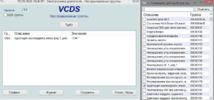

    Блок№1 - Настраиваемые группы - Найти канал с названием "Camshaft adaptation indtake bank 1, phase position"

    intake ))))
    Но в русских версиях там все по другому
    phase position - это длина фазы)))))

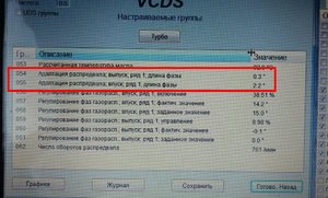

    То что Вы обвели красным ? Там два значения в градусах... Насколько я понял должно быть одно значение с минусом, или я не прав ?

    Здравствуйте !
    Это состояние моей цепи, или я опять ошибаюсь ?
