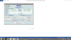

    Возможно тема уже поднималась, но я не нашел ответа.... что бы посмотреть состояние цепи не могу войти в [измеряемые группы], то есть кнопка не активна... VCDS 16.8

    Подскажите, кто знает, почему измеряемые группы не активны ? Как посмотреть состояние цепи ?
  19. Vlad3
    Vlad3 Живу я здесь
    26 дек 2015
    1.169
    https://www.goapr.com/includes/img/support/open-controller.gif
    и найти там правилный канал!
    200.09
    Проверка состояния цепи (делать на прогретом двигателе!)
    [01 - Двигатель]
    [Новый тип измерений]
    [Найти канал с названием "Camshaft adaptation indtake bank 1, phase position"]
    (например, для двигателя CDNC это 149 канал, для CDHB 126 канал и т.д.)
    Поставить "галочку" и посмотреть значение.
    Видим значение с минусом, если больше 3, проверяем визуально через окошко, если шток вышел больше, чем на 4 риски - меняем цепь! Значение новой в районе единицы.
    Чем больше минус, тем хуже ситуация.
    Для моторов с блоками "молчунами", не выдающими в нормальном человеческом виде названия канала "адаптационное положение по валам" -> Открываем массив измерений и ищем :
    Epm Ca S phi Ofs Corr
    Значения должны быть в градусах

    Что такое Новый тип измерений ?
