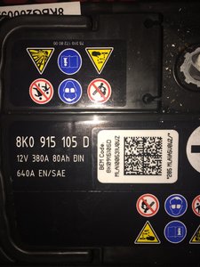

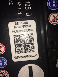

    Добрый вечер,
    Утром "умерла" родная АКБ, добросовестно отслужив 6 лет . При этом обнаружил, что строчка - индикатор АКБ в меню стала неактивной и светится серым цветом (56.02 Активация индикации заряда АКБ).
    Заменил АКБ на EXIDE Premium EA770 12V 77Ah 760A R+.
    Пожалуйста подскажите нужно ли делать адаптацию этой батареи? В магазине и на сервисе (не у официалов) утверждают, что не нужно. Если нужно, то какие значения нужно ввести по инструкции 200.04 - Адаптация АКБ при замене (VAO ДЛЯ ВАРТЫ!!!!!). (Новое значение 000915105DL VA0 xxxxxxxxxx тест, сохранить. Где xxxxxxxxxx - номер старого серийника изменив пару цифр в середине). Или это относится только к Варте?
    Ниже фото оригинальной батареи.
    И что нужно сделать, чтобы активировать строчку индикации АКБ в меню настроек.
    Машина A4/B8 2.0 CVT 2010, двигатель CDNB 180 л.с. VIN XW8ZZZ8k1BG200052.
    Заранее спасибо.

    Батарею прописывать надо.
    Однако, не все батареи сочитаются с конкретным генератором. 77 батарея для старт-стопа, на сколько я помню... И при этом генератор другой ставится.
    Пропиши самое близкое значение, катастрофы не будет...
    Себе я купил просто оригинальную батарею, которая полагается. И тоже пропишу ее, когда поставлю. Не слушай дураков в ара-сервисах.

    На сайте производителя рекомендована именно эта модель. Для старт-стопа рекомендованы EK700 или EK800.
    Самый главный вопрос - какие значения нужно вводить? Номер серийника родной батареи на фото это - 8K0 915 105 D или MLA100531V0WZ ? И какое новое значение для новой батареи EXIDE Premium EA770?

    #614 Sergeilion, 3 ноя 2016
    Откройте ЕТКА и найдите там батарею 77.
    Ее номер и надо вводить...
    Странно, что там такой нет, не правда ли?

    Я подскажу.
    В ETKA нет такой батареи. А дальше, можете предъявлять сайту-производителю, VAG'у или еще кому, но они между собой не договорились - это факт.
    Поэтому, либо покупаем батарею по номеру, указанному в ETKA ( и не имеем проблем с прописыванием, гарантией и Кулансом), либо берем что попало, и прописываем максимально близкое значение, осознанно немного сокращая срок службы батареи из-за некорректного поведения системы энергообеспечения, которая была введена "в заблуждение" вашими действиями.
    Мягко говоря, не получите вы тот же срок службы, как у оригинальной батареи, только и всего. Сколько получится на практике - сильно зависит от режимов эксплуатации.
    А Польская "премиум" никогда не дотянет до оригинала VAG.
    Но это мое мнение.
    Можете и не прописывать вовсе, это ваше личное дело.

    Тут Сергей ты сильно заблуждаешься, работать будет нормально и раньше времени не умрёт из-за немного некорректной прописки. Гейт адаптируется под батарейку и будет в неё качать столько, сколько нужно - ни ампером больше или меньше.
    А умрёт его:
    примерно через год - два, максимум три, даже если на ней напишут "премиум лонг лайф алмаз сильвер блю технолоджи".
    И тут я с тобой согласен на 100%, но не из-за прописки конечно.

    Если ты поймёшь принцип регулирования заряда батареи энергоменеджером, вопросы сами собой отпадут.
    Задумайся, в течении эксплуатации АКБ 110 А/ч превращается в АКБ 55 А/ч, при этом для "обоих" АКБ ток заряда всегда соответствует их ёмкости и способности принимать определённый заряд за единицу времени.
    Пропиши 60, поставь 110 и убедись, что ничего ему не станет. А вы тут про какие-то серийники трёте.
