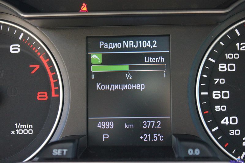

    кнопка есть,картинка появляется,но потребителей нет(т.е если включить кондей или подогрев сидений,изменения не происходят)
    т.е не чувствует потребители,по идее должно быть так
    хотя этот режим работает
    Приборка 8K0 920 931 T
    Кодировка 0F9F090003010008100000
    Есть "подозрение" что возможно нужно что то подправить в инженерном меню

    Всё верно качельками выбирается нужный режим,в итоге нужный режим не октивен(т.е в этом зелёненьком режиме всё работает кроме включённых потребителей)

    Выбирать нужно не качельками, а кнопкой reset, она не с торца, а снизу рычага.
    На рисунке же все указано.

    с помощью reset доходишь до этого меню,а с помощью качельки переключаешься на этот параметр,суть то ясна,данных(нагрузок) нет
