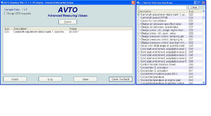

    У меня он в канале 23 двигатель CDHB. Подскажите все ли верно?
