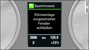

    -- Проверить -- Экономайзер (с 10-го модельного года)
    Работает при наличии кнопки на нижней части правого подрулевого переключателя.
    [17 - Панель приборов]
    [Адаптация - 10] -> Канал 77
    Значение 0 меняем на 255
    Подскажите в чём загвоздка не работает горизонтальная шкала расхода на дополнительные нагрузки
    может кто в курсе?

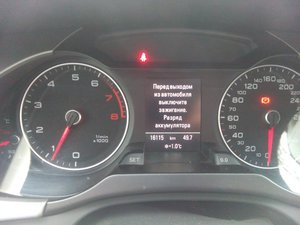

    Здравствуйте, скажите пожалуйста, как отключить это сообщение, что б вообще его не показывало. IMG_20151117_132908.jpg

    Q5 3,0 TDI 2014
    РАзово, кнопкой на торце подрулевого переключателя. Навсегда, по-моему, никак.:hi:

    Это я знаю. Надо навсегда.

    Что значит - не работает?
    Кнопка на нижней части правого подрулевого переключателя у Вас есть?
    Такая картинка на приборке появляется?
