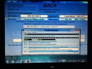

    Господа,подскажите как активировать лепестки на руле? После обновления ПО половина функций отключилось,вроде все настроил,а лепестки не могу найти..

    [16 – Рулевое управление]
    [Кодирование — 07] -> [Длинное кодирование] -> Byte 1 ->
    поставить галку на бит 4
    На память вроде так

    Спасибо,попробую,но не было вроде в этом байте битов вообще...:shock:

    Все,разобрался,он у меня просто совмещен с 5м теперь. Хотя вроде на старой версии софта не так было.
