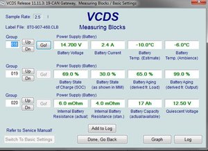

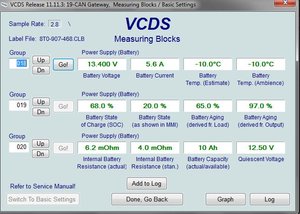

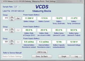

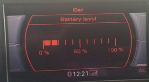

    Вот у меня - с субботы без движения стояла, пошел снял показания)))))
    1-2 фото не заведена
    3 - после заводки
    4 - через 3 минуты
    уходил, шкала уже 40% показывала
      71,8 КБ
      140
      71,9 КБ
      170
      70,7 КБ
      123

    Так не было бы этой шкалы - ни за что бы не знал, что что-то не так. Заводится без проблем....
    Я всегда говорил - фуфло эта шкала
