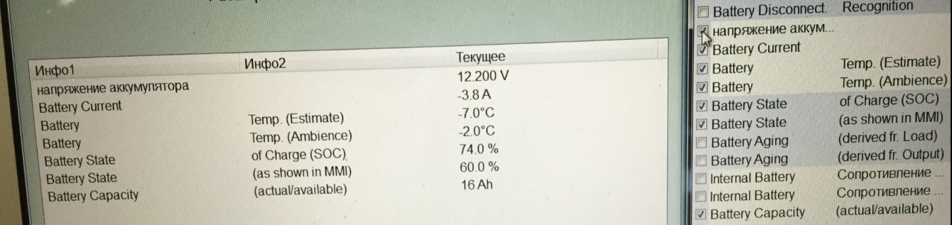

  18. Sergeilion
    Sergeilion Старожил
    16 янв 2013
    5.481
    A4/B8 2.0TQ 10г.
    У A5 теплее в багажнике, этого, судя по всему, хватает... А у меня как недельку постоит на морозе, да еще и аккумулятор не новый... Так 10% и показывает. И фиг отогреешь.
    На след. недельке проведу эксперимент - загоню в тепло и проверю температурные режимы, напряжение и показания шкалы...

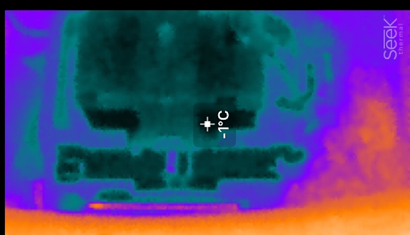

    Итак, загнал в тепло. Оставлю на ночь греться...(без зарядки пока).
    На данный момент показания таковы:
    В багажнике, вокруг аккумулятора, действительно около -2 или -1
