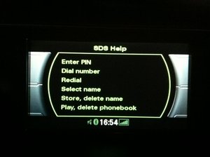

    Активация голосового управления телефоном (кнопка справа на руле), если есть мультируль и штатный Bluetooth:
    [77 – Telephone] -> [Coding - 07] -> сменить предпоследнюю цифру на 2: xxxxx?x
    Голосовое управление распознает только английский язык (на русском не пытайтесь).
    На картинке список всех возможных команд... Список вызывается командой "Help".
    Особенно удобно записать в память основные используемые номера и набирать их, сказав всего пару слов... :)
